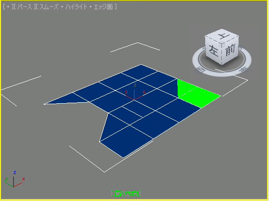

面方向チェックの目的は、単にすべての面の裏側をハイライト カラーで表示することであるため、結果の配列には常にすべての面を含む配列が返されます。
