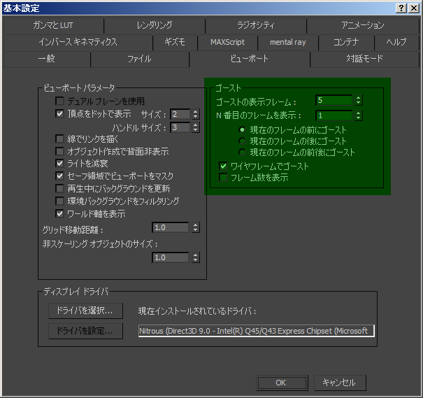

GhostingManager.TotalGhostFrames : integer : Read|Write
ゴースト フレームの合計数を取得/設定します。
.GhostType プロパティを 1 または 2 に設定すると、フレームの合計数は軌道の片方の側に表示されます。
.GhostType プロパティを 3 に設定すると、フレームの合計数は現在時刻の前後に分けて表示されます。
GhostingManager.GhostFrameIncrement : integer : Read|Write
フレーム増分(Nフレームごと)値を取得/設定します。ゴースト フレームを描画するフレーム間隔を定義します。
この設定は、描画されるゴースト フレームの実際の数に影響します。
たとえば、 .TotalGhostFrames が 10 で .GhostFrameIncrement が 2 の場合、実際に描画されるフレームは 5 つだけです。
GhostingManager.DisplayGhostInWireframe : bool : Read|Write
true に設定すると、オブジェクトのゴースト フレームがワイヤフレームとして表示されます。
false に設定すると、オブジェクトのゴースト フレームがシェーディングとして表示されます。
シェーディング表示モードでのみ適用されます。
ワイヤフレーム表示モードでは、選択したオブジェクトとそのゴーストの両方がワイヤフレームとして描画されます。
GhostingManager.ShowGhostFrameNumbers : bool : Read|Write
各ゴースト フレームの基点でフレーム数を表示するかどうかを取得/設定します。
