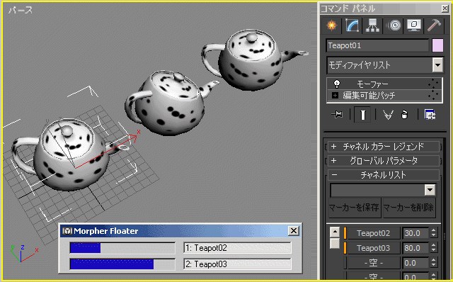

3ds Max のモーファー モディファイヤには、最大 100 個のモーフ チャネルが用意されていますが、一度に表示できるのはそのうちの 10 個にすぎず、値の編集ボックスでのみ制御できます。MAXScript を使用して、基本的なフローティング UI エクステンションをモーファー モディファイヤに追加します。 モーファー モディファイヤは、進行状況バーを使用してモーファー チャネルを表し、制御します。
また、スクリプトによる UI 要素の動的な作成と時間の用途も示し、コールバックを変更して時間とプロパティの変化に反応するようにします。

モーファー モディファイヤ付きの単独オブジェクトとシーン内でアクティブなチャネルをいくつか選択し、このスクリプトを実行します。新しいフローティング ダイアログ ボックスが、進行状況バーとチャネル番号およびターゲット名を表示するテキスト フィールド付きで表示されます。
これは、非常に単純化された例です。シーン内の単独のターゲット オブジェクトを選択するためのスピナーやボタンなどを追加して、このフロータを拡張することができます。 また、進行状況バー要素を変更して、代わりに通常のスライダを使うこともできます。
