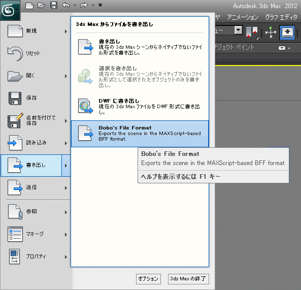

たとえば、アプリケーション メニュー/>[書き出し]サブメニューに、サードパーティ製の BFF ファイル形式でシーンを書き出すための新しいオプションを追加するには、¥ui¥ApplicationMenu.xaml ファイルの、次のようなヘッダから始まる定義の内部に、以下の記述を追加します。
<ApplicationMenuItem Text="Export" IsSplit="true" Id="ExportSplit" ...
<ApplicationMenuItem Text="Bobo's File Format" Id="BFFExp" KeyTip="B"
LargeImage="Icons/ApplicationMenu/export_32.ico"
Description="Exports the scene in the MAXScript-based BFF format."
CommandHandler="{wpfmax:ActionItem MacroCategory=Bobo_s Tools, MacroName=BFF_Exporter}"/>
XAML ファイルを保存しなおして 3ds Max のアプリケーション メニューを開くと、次のようなコマンドが追加されています。
