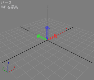

Axis_Helper は、作業基点 機能でシーンに座標軸を表示し、その座標空間での素早い変換を可能にするために使用する 内部ヘルパー オブジェクトです。
MAXScript では作成できませんが、作業基点機能で作成した場合はアクセス可能です。
