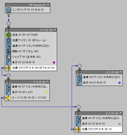

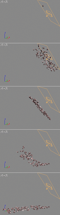

PF_Source から生成されたパーティクルは、Z 軸方向の発生位置について相対オフセット -100 のテストを受けます。
スクリプト化されたオフセット テストの条件を満たすパーティクルは、次のイベントに渡され、エージが 30 を超えるかどうかのテストを受けます。
Age Test テストの条件を満たすパーティクルは、3 番目のイベントに渡され、2 番目のスクリプトを使って、ワールド Z 軸方向の絶対オフセット -200 のテストを受けます。
スクリプト化された位置テストの条件を満たすパーティクルは、最後のイベントに渡され、停止します。
