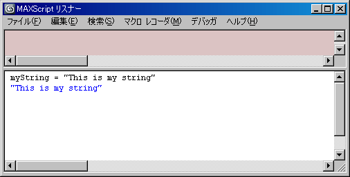

リスナー プロンプトで、次のコマンドを入力します。
mystring = "This is my string."
MAXScript はこの文字列変数の値を返します。

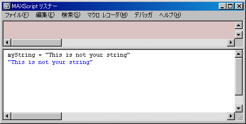

mystring = "This is not your string." と入力します。
これで MAXScript は、mystring の新しい値を表示するようになります。

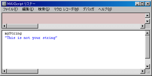

以後、mystring を参照すると、MAXScript は新しい値を使用します。mystring と入力します。
MAXScript は新しい値を表示します。
