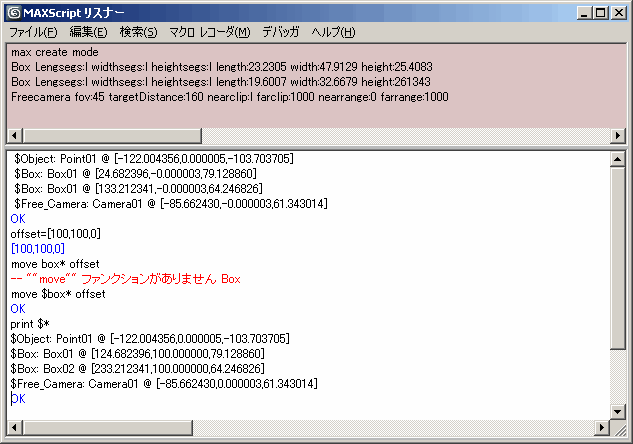

[リスナー](Listener)は 2 つのペインに分かれています。上 (ピンク) のペインは[マクロ レコーダ](Macro Recorder)ペインで、下 (白) のペインは[出力](output)ペインです。
マクロ レコーダが有効な場合、記録された内容はすべて[マクロ レコーダ](Macro Recorder)ペインに表示されます。
スクリプトの結果は出力ペインに表示されます。
[マクロ レコーダ](Macro Recorder)ペインで実行されたコードの出力は、記録が混乱しないように常に出力ペインに表示されます。
両方のペインでカットおよび貼り付け、ドラッグ アンド ドロップ、編集、選択、コードの実行などができます。
間にある分割バーをドラッグすると、ペインのサイズを変更できます。
