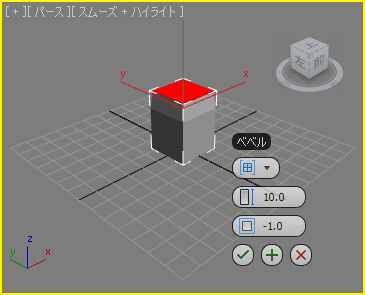

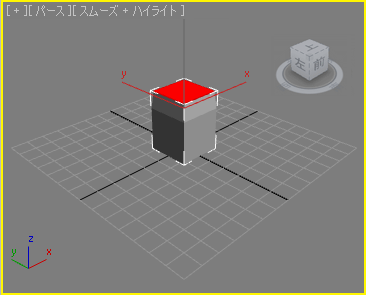

Grip.Show : bool : Read|Write
キャディ マニピュレータの可視性を取得/設定します。
既定値は true です。
Grip.Show = True |

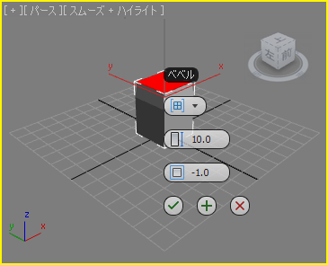

Grip.SelectedXOffset : integer : Read|Write
現在の選択から相対的な位置にキャディ マニピュレータの水平オフセットを取得/設定します
3ds Max 2011 では既定値は 0 でしたが、3ds Max 2012 では 80 に変更されました。
.CenterOnSelection が true に設定されている場合に使用します。
Grip.SelectedXOffset = 0 |
Grip.SelectedXOffset = 50 |

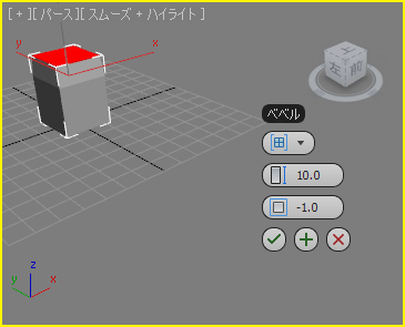

Grip.CenterOnSelected = False Grip.CenterXPos = 0.5 Grip.CenterYPos = 0.5 |
Grip.CenterOnSelected = False Grip.CenterXPos = 0.65 Grip.CenterYPos = 0.4 |
上記のスクリーンショットで確認できるように、編集されている選択ポリゴンの場所に関係なく、キャディはビューポートの左上隅から相対的なオフセットになります。 これにより、キャディのギズモをビューポート スペース内の、ビューの左上隅から相対的に見た定位置に配置し、選択が変更されてもキャディに対して「ハンティング」が発生しないようにすることが可能になります。 |

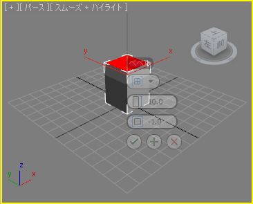

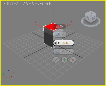

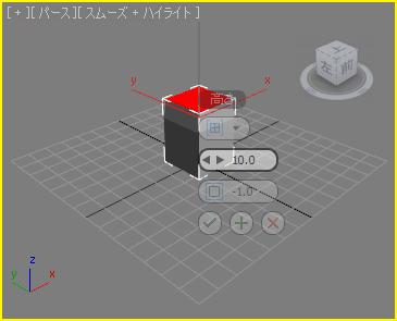

Grip.Transparency : float : Read|Write
キャディ マニピュレータの透明度を取得/設定します。
3ds Max 2011 では既定値は 0.25 でしたが、3ds Max 2012 では 0.4 に変更されました。
Grip.Transparency = 0.25 |
Grip.Transparency = 0.75 |

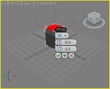

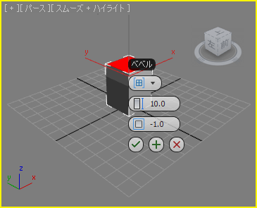

Grip.HoverTransparency : float : Read|Write
マウスをその上に動かしたときのキャディ マニピュレータの透明度を取得/設定します。
既定値は 0.1 です。
Grip.Transparency = 0.75 Grip.HoverTransparency = 0.1 |
Grip.Transparency = 0.75 Grip.HoverTransparency = 0.5 |

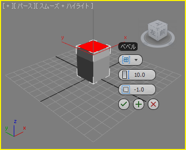

Grip.WidgetSpacing: float : Read|Write
キャディ マニピュレータのウィジェットの間隔を取得/設定します。
既定値は 7.0 です。
Grip.WidgetSpacing = 0.0 |
Grip.WidgetSpacing = 15.0 |
