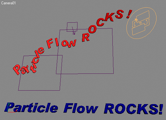

次の例では、Script オペレータを使用して、シーンのテキスト オブジェクトに基づいて単一の文字を各パーティクルに割り当てます。ユーザは任意の文字を入力でき、フォントを定義し、Extrude や Bevel などのモディファイヤを使用してテキストの外観を変更します。また、パーティクル フロー によってテキストを示す文字のストリームを生成します。

この例は、インスタンス化されたソースとして一意のシーン テキスト オブジェクト (上に任意のモディファイヤ付き) を使用します。
スクリプトによってソース テキストのコピーが作成され、元のテキストがそのテキストの中の単一の文字によって置き換えられます。つまり、ユーザが自由に外観を作成(たとえば、カスタムの Bevel をソースに追加するなど) でき、パーティクル システムはこれらの設定を継承します。
Source の[フォント]の[テキスト]を変更し、時間を取り消して戻したら、パーティクル システムは自動的に更新されます。
シーンから削除された文字が検出され、パーティクル システムがそれらを再生成して元に戻します。

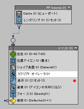

外観を変更したら、新しい外観を表示するために Cache オペレータをすべて無効にする必要があります。
テキストが既定値よりも長い場合、Birth オペレータのタイミングを変更して多くのパーティクルを取得することができます。
他の任意の PFlow オペレータを使用してパーティクルに影響を与えることができます。Script では、パーティクルのシェイプのみが確認されます。
スクリプトを使用した複数のパーティクル システムが必要な場合、スクリプト全体を通して固有の名前を変更してそれぞれを分離します。
