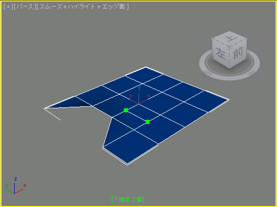

TVerts コア インタフェースは、ポリゴン オブジェクト内の T 字型のエッジにある頂点を視覚可する T-頂点の xView チェッカーと対話するためのメソッドを公開しています。
3 つのエッジの起点となる頂点は、エッジ間の角度にかかわらず、すべて T-頂点とみなされます。T-頂点は通常、エッジ ループの流れが完全なポリゴンで中断されている箇所で検出されます。
