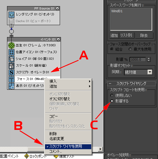

スクリプト ワイヤリングを有効にします(下記参照)。 |

パーティクル ビューの設定 |
パーティクル ビューの設定には、パーティクルの可変サイズを定める Scale オペレータが備えられています。 スクリプト ワイヤリングを有効にするには、次の手順を行う必要があります。 |
