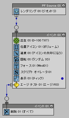

[発生](Birth)オペレータを使用して開始フレームから終了フレームまで 20.0 のレートでパーティクル を生成する パーティクル フローを作成します。
Speed オペレータを使用して、パーティクルを加速させます。多少の変動を与え、よりランダムな感じを出します。
表示をジオメトリに設定します。
[エージ テスト](Age Test)を追加し、50 フレームを過ぎたらパーティクルを消滅させます。別のイベントの Delete オペレータにワイヤリングします。
さらに動きを出す場合は、フォースと風を追加します。
シーンが完璧に動作するように、[環境](Environment)ダイアログ ボックスで[火の効果](Fire Effect)を指定し、30 の球体ギズモすべてを割り当てます。思い通りの結果になるように、カラーの設定や密度などをいろいろ試してみます。
ティーポットを作成し、パーティクル フローを注ぎ口に位置づけて、蒸気が正しい場所から出るようにします。

結果:
