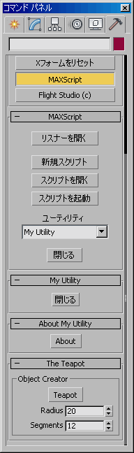

例として、次のスクリプトを考えます。1 行目はユーティリティの開始を定義し、2 ~ 42 行目はユーティリティ本体です。 ユーティリティ句の範囲は、3 行目(ロールアウト句)、5 ~ 9 行目(ネストされたロールアウト)、11 ~ 30 行目(ネストされたロールアウト)、32 ~ 35 行目(ロールアウト句)、37 ~ 40 行目(ロールアウト句)です。

上記のスクリプトによって作成された[ユーティリティ](Utilities)パネル ロールアウトは、次のようになります。
ユーティリティで定義された複数のロールアウト
