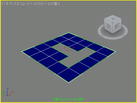

以下のコードでは、5x5 のセグメントを持つ平面を作成し、これを編集可能ポリゴンに集約した後、内側のポリゴンを T 字型に削除しています。これにより開いたエッジの数が増えます。 |

以下の OpenEdges.check()メソッドの呼び出しでは、開いたエッジが返されます。ビューポートで開いたエッジのチェッカーがアクティブになっている必要はありません。これは、MAXScript コード内で、開いたエッジのインデックスを配列またはビット配列に取得する目的で使用できます。 |

theResults.count
--> 32
--We could easily select the open edges now:
polyOp.setEdgeSelection thePlane theResults
--> OK
