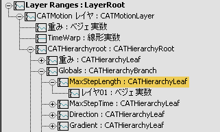

CATHierarchyLeaf : FloatController
CATHierarchyLeaf : FloatController {ec62904,185a28dc}
3ds Max CAT - クイック ナビゲーション
このコントローラは、3ds Max CAT の CAT モーション コントローラ階層のコンポーネントです。
