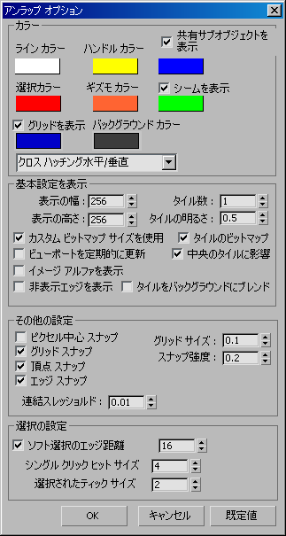

メソッド:
<point3><Unwrap_UVW>.getLineColor()
テクスチャ頂点のエッジを結ぶために使用されるライン カラーを Point3 値として返します。
3ds Max 4 以降 では、unwrap インタフェースによって公開されます。
<void><Unwrap_UVW>.setLineColor <point3>color
テクスチャ頂点のライン カラーを設定します。
<point3><Unwrap_UVW>.getHandleColor()
ハンドル カラーを返します。
3ds Max 5 以降 では、unwrap2 インタフェースによって公開されます。
<void><Unwrap_UVW>.setHandleColor <point3>color
ハンドル カラーを設定します。
<boolean><Unwrap_UVW>.getShowShared()
共有サブオブジェクトを表示するかどうかを返します。共有サブオブジェクトとは、同じジオメトリ頂点またはエッジを共有するテクスチャ頂点またはエッジのことです。
<void><Unwrap_UVW>.setShowShared <boolean>select
共有サブオブジェクトを表示するかどうかを設定します。共有サブオブジェクトとは、同じジオメトリ頂点またはエッジを共有するテクスチャ頂点またはエッジのことです。
<point3><Unwrap_UVW>.getSharedColor()
共有サブオブジェクトの表示に使用するカラーを返します。
<void><Unwrap_UVW>.setSharedColor <point3>color
共有サブオブジェクトの表示に使用するカラーを設定します。
<point3><Unwrap_UVW>.getSelectionColor()
テクスチャ頂点の選択カラーを Point3 値で返します。
<void><Unwrap_UVW>.setSelectionColor <point3>color
選択したテクスチャ頂点のカラーを設定します。
<point3><Unwrap_UVW>.getFreeFormColor()
フリー フォーム ギズモのカラーを返します。
<void><Unwrap_UVW>.setFreeFormColor <point3>color
フリー フォーム ギズモのカラーを設定します。
<point3><Unwrap_UVW>.getOpenEdgeColor()
開いたエッジの表示に使用するカラーを返します。
<void><Unwrap_UVW>.setOpenEdgeColor <point3>color
開いたエッジの表示に使用するカラーを設定します。
<point3><Unwrap_UVW>.getBackgroundColor()
バックグラウンド カラーを返します。
<void><Unwrap_UVW>.setBackgroundColor <point3>color
バックグラウンド カラーを設定します。
メソッド:
<integer><Unwrap_UVW>.getFillMode()
次のポリゴンの塗り潰しモードを返します。
<void><Unwrap_UVW>.setFillMode <integer>mode
ポリゴンの塗り潰しモードを設定します。
メソッド:
<boolean><Unwrap_UVW>.getDisplayOpenEdges()
[シームを表示](Display Seams)オプションの状態を返します。
<void><Unwrap_UVW>.setDisplayOpenEdges <boolean>displayOpenEdges
[シームを表示](Display Seams)オプションの状態を設定します。
<boolean><Unwrap_UVW>.getOpenEdgeMode()
OpenEdge モードを返します。
<void><Unwrap_UVW>.setOpenEdgeMode <boolean>uvOpenMode
OpenEdge モードを設定します。
<void><Unwrap_UVW>.openEdgeSelect()
開いたエッジを選択します。任意のエッジ数を選択してこのメソッドを呼び出し、元の選択とテクスチャ頂点を共有するすべての開いたエッジを選択します。
メソッド:
<boolean><Unwrap_UVW>.getBrightnessAffectsCenterTile()
オプションの[基本設定の表示](Display Preferences)ダイアログ ボックスの[中央のタイルに影響](Affect Center Tile)オプションの状態を返します。
<void><Unwrap_UVW>.setBrightnessAffectsCenterTile <boolean>bright
オプションの[基本設定の表示](Display Preferences)ダイアログ ボックスの[中央のタイルに影響](Affect Center Tile)オプションの状態を設定します。
true に設定すると、輝度値が中央のタイルに影響します。
<boolean><Unwrap_UVW>.getBlendTileToBackground()
オプションの[基本設定の表示](Display Preferences)ダイアログ ボックスの[タイルをバックグラウンドにブレンド](Blend Tile To Background)オプションの状態を返します。
true の場合は、輝度値が中央のタイルに影響します。
<void><Unwrap_UVW>.setBlendTileToBackground <boolean>blend
オプションの[基本設定の表示](Display Preferences)ダイアログ ボックスの[タイルをバックグラウンドにブレンド](Blend Tile To Background)オプションの状態を設定します。
true に設定すると、タイルされたイメージがバックグラウンド カラーまたは黒にブレンドされます。
メソッド:
<boolean><Unwrap_UVW>.getTileMap()
マップがタイルしている場合は true、そうでない場合は false を返します。
<void><Unwrap_UVW>.setTileMap <boolean>tile
マップのタイルを有効/無効にします。
<integer><Unwrap_UVW>.getTileMapLimit()
マップのタイル限度を返します。[オプション](Options)パネルおよび[拡張オプション](Advanced Options)ダイアログのタイル限度に対応しています。
値は、元のマップ領域外でマップを繰返す回数を定義します。
<void><Unwrap_UVW>.setTileMapLimit <integer>limit
マップのタイル限度を設定します。
[オプション](Options)パネルおよび[拡張オプション](Advanced Options)ダイアログのタイル限度に対応しています。値は、元のマップ領域外でマップを繰返す回数を定義します。
<float><Unwrap_UVW>.getTileMapBrightness()
元のマップ領域外にあるタイルされたマップの輝度を返します。
<void><Unwrap_UVW>.setTileMapBrightness <float>contrast
元のマップ領域外にあるタイルされたマップの輝度を設定します。
メソッド:
<float><Unwrap_UVW>.getGridSize()
グリッド サイズを返します。
<void><Unwrap_UVW>.setGridSize <float>size
グリッド サイズを設定します。
<boolean><Unwrap_UVW>.getGridSnap()
[グリッド スナップ](Grid Snap)チェックボタンの状態を返します。スナップ フライアウトがピクセル スナップ モードの場合は、常に false を返します。
<void><Unwrap_UVW>.setGridSnap <boolean>snap
[グリッド スナップ](Grid Snap)チェックボタンの状態を設定します。必要に応じて、フライアウトをグリッド スナップに変更します。
<boolean><Unwrap_UVW>.getGridVisible()
グリッドの表示状態を返します。
<void><Unwrap_UVW>.setGridVisible <boolean>visible
グリッドの表示状態を設定します。
<point3><Unwrap_UVW>.getGridColor()
グリッド カラーを返します。
<void><Unwrap_UVW>.setGridColor <point3>color
グリッド カラーを設定します。
<float><Unwrap_UVW>.getGridStr()
グリッド スナップの強度を返します。
強度 1 でスナップ システムの制御が完全となり、頂点は常にグリッド交差にスナップされ、強度 0 ではスナップされません。
<void><Unwrap_UVW>.setGridStr <float>str
グリッド スナップの強度を設定します。
メソッド:
<integer><Unwrap_UVW>.getHitSize()
[オプション](Options)ダイアログ ボックスの[シングル クリック ヒット サイズ](Single Click Hit Size)値を返します。
<void><Unwrap_UVW>.setHitSize <integer>size
[オプション](Options)ダイアログ ボックスの[シングル クリック ヒット サイズ](Single Click Hit Size)値を設定します。
メソッド:
<integer><Unwrap_UVW>.getTickSize()
選択された頂点のティック サイズを返します。
<void><Unwrap_UVW>.setTickSize <integer>size
選択された頂点のティック サイズを設定します。
