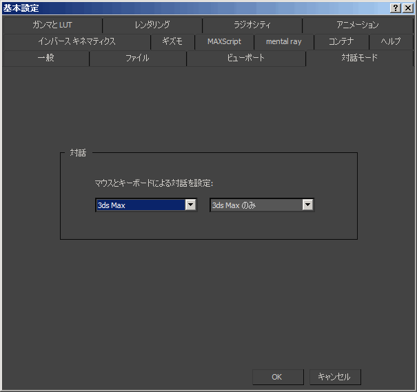

このコア インタフェースは、[基本設定](Preference Settings)ダイアログの[インタラクション モード](Interaction Mode)タブを MAXScript に公開します。

マウスとキーボード両方の現在のインタラクション モードを取得/設定します。
[基本設定](Preference Settings)ダイアログの[インタラクション モード](Interaction Mode)タブに対応します。
