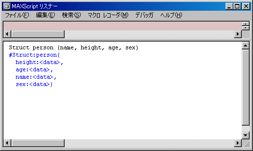

person という、新しい構造体を作成します。
Struct person (name, height, age, sex)

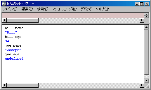

Bill = person name:"Bill" height:72 age:34 sex:#male
これにより、person 構造体のインスタンスを変数 Bill に保存します。メンバーの name は文字列値「Bill」に、height は整数値 72 に、age は整数値 34 に、sex は名前値 #male にそれぞれ初期化されます。別のインスタンスを作成します。
Joe = person name:"Joseph" sex:#male
この例では、もう 1 つの「person」が作成されます。ただし、この person には、height と age メンバー用に初期化された値はありません。構造体定義でメンバーにオプションの既定値を指定しなかったため、既定値は undefined になります。
