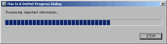

この dotNetObject は MaxCustomControls アセンブリにより実装され、DotNet フォームで構成される進行ダイアログに、現在のカラー スキーム、3ds Max アイコンなどの 3ds Max の見た目と操作感を特徴づけるラベル、進行状況バー、およびボタンをもたらします。
例: |
theObj = dotNetObject "MaxCustomControls.ProgressDialog" theObj.Show() theObj.text = "This Is A DotNet Progress Dialog" theObj.Controls.Item[0].text = "STOP!" theObj.Controls.Item[1].text = "Processing important information..." theObj.Controls.Item[2].value = 65 |
