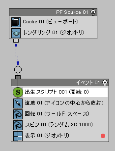

スクリプトによってフラグメントのあるパーティクルが作成されたら、それらは通常どおり パーティクル フロー のオペレータで制御できます。
