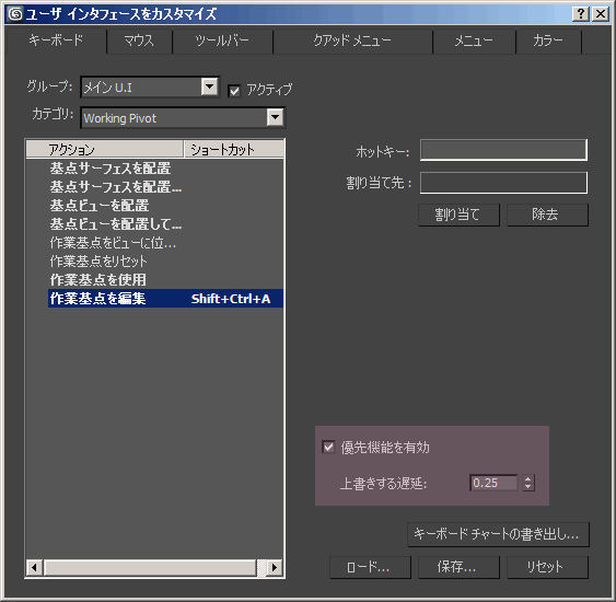

ActionItemOverrideManager.timeToStartOverride: float : Read|Write
上書きが開始されるまでの時間を秒単位で取得/設定します。既定値は 0.1 です。
これらのプロパティは、[ユーザ インタフェースをカスタマイズ](Customize User Interface)ダイアログ ボックス > [キーボード](Keyboard)タブにあるコントロールと対応しています。

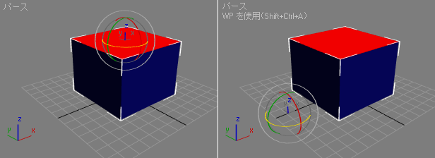

左: ローカル座標系で回転します。
右: カスタムの[作業基点 (WP) を使用](Use Working Pivot)キーボード ショートカットを押したままにすることで、現在のモードを上書きし、作業基点座標系の使用に切り替えます。
ビューポートに、モードと押されているキーボード ショートカットが表示されます。
キーを放すと、ローカル座標系での回転に戻ります。
同じショートカットを押して、 ActionItemOverrideManager.timeToStartOverride で定義した時間内に放すと、[作業基点(WP)を使用](Use Working Pivot)モードに切り替わったままの状態になります。ビューポート ヒントにこのモードを終了する方法が示されます。
