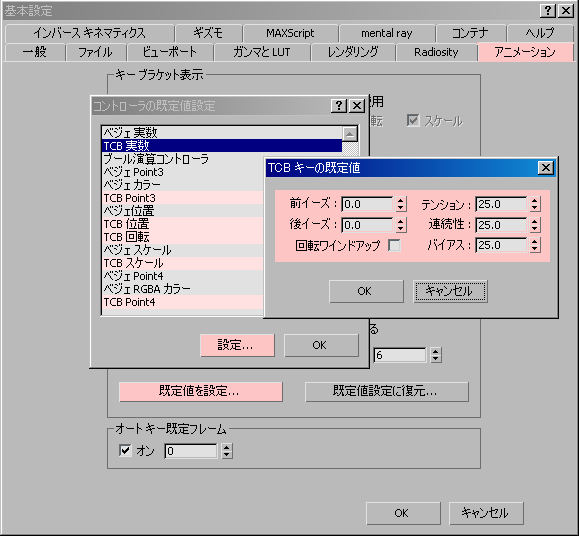

TCBDefaultParams 構造体 を使用すると、新しく作成した TCB コントローラ キーの設定に既定値の TCB キー パラメータを使用できます。
3ds Max 2008 以降で使用可能です。従来、無償の Avguard 機能拡張として提供されていた機能です。
プロパティ:
TCBDefaultParams.tension
既定値の TCB キーの[テンション]を取得/設定します。
TCBDefaultParams.continuity
既定値の TCB キーの[連続性]を取得/設定します。
TCBDefaultParams.bias
既定値の TCB キーの[バイアス]を取得/設定します。
TCBDefaultParams.easeTo
既定値の TCB キーの[前イーズ]の値を取得/設定します。
TCBDefaultParams.easeFrom
既定値の TCB キーの[後イーズ]の値を取得/設定します。
