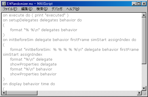

スクリプト定義動作のスクリプトは、シミュレーションの計算時に群集システムによって呼び出される一連のイベント ハンドラを定義して実行します。イベント ハンドラは、自動的に非表示の MAXScript コンテキストに含められます。コンテキストの名前は、このダイアログ ボックスの[スクリプトのコンテキスト名](Script Context Name)テキスト ボックスか、それと等しい .scriptContextName から取得されます。
スクリプト定義動作のイベント ハンドラ
on execute do <expr>
スクリプトが評価されるたびに呼び出されます。初期化はすべてここで行われます。
on setupDelegates <delegates> <behavior>do<expr>
<delegates> シミュレーションへの参加が命令された後のすべての代理オブジェクトの配列。すべての代理オブジェクトの配列[動作の割り当てとチーム](Behavior and Team Assignment)ダイアログ ボックスの[動作の割り当て](Behavior Assignments)ペインにリストされる代理オブジェクトは、すべてここにリストされます。
<behavior> は、現在の動作です。
シミュレーションが開始する前に呼び出されます。
注: この動作が割り当てられているかどうかに関係なく、すべての代理オブジェクトが渡されます。したがって、動作は、使用できる代理オブジェクトの最大数を把握できるため、どのようなデータ構造が必要になっても設定できます。動作によっては、代理オブジェクトごとにパラメータを追跡する必要があるものもあります。この関数では、動作によってデータ構造を設定し、その情報を入手することができます。これは、delegate.id が一意である理由の 1 つでもあります。これによって、これらのデータ構造を吟味したり指摘することができます。認識機能コントローラのおかげで、特定の動作に対して有効になる代理オブジェクトすべてを正確に把握する必要はありません。

次に、「FormationConstraint」および「FormationOrientation」と呼ばれるスクリプト定義動作のペアを示します。
「FormationOrientation」は、方向を固定位置に制限します。ここでは、最初の回転キーフレームでの現在の代理オブジェクトの方向が基準になります。スクリプトされた方向動作全体を次の 1 つのイベント ハンドラを使って実行することができます。
on orient delegate behavior time vel do
#(1,delegate.rotation.keys[1].value as quat )
「FormationConstraint」は、リーダーに指定された「FormationLeader」のペースと方向を維持しながら、与えられた位置構成で代理オブジェクトのチームを維持します。これは鼓手隊長とマーチング バンド、あるいはあらゆる方向に突進できるランニング バックの前を走っているフットボールのブロッカーのようなものです。このリーダーが、その構成が移動するメソッドと場所を指示します。「FormationLeader」は、スクリプトされた動作を使用しません。
この動作は、代理オブジェクトの位置にも方向にも影響します。方向は、代理オブジェクトの速度によって計算されます。そうすることで、この速度が正しく設定されます。
on execute do( print" executed")
on constraint delegate behavior time numsubsamples displayHelpers finalSet vel speed pos do
leader_velocity = delegates.velocity $TheFormationLeader
Normalized_Leader_Velocity= normalize (delegates.velocity $TheFormationLeader)
magVel = speed*Normalized_Leader_Velocity
temp_dis = (pos+leader_velocity)- magVel
the_goal =temp_dis + magVel
if displayHelpers== true then
delegates.textDisplay delegate the_goal delegate.wirecolor delegate.name
delegates.lineDisplay delegate pos (pos+leader_velocity) delegate.wirecolor true
delegates.sphereDisplay delegate (pos+ (leader_velocity * $Crowd01.vectorScale)) 4
delegate.wirecolor
#(1, Normalized_Leader_Velocity, temp_dis, the_goal, speed)
