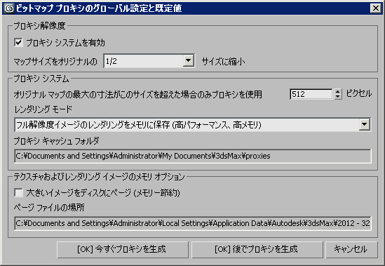

BitmapProxyMgr.globalProxyEnable : boolean : Read|Write
ビットマップ プロキシをグローバルに有効にします。[ビットマップ プロキシのグローバル設定と既定値](Bitmap Proxies)ダイアログ ボックスの[プロキシ システムを有効](Enable Proxy System)チェックボックスに対応します。
BitmapProxyMgr.globalProxyRenderMode : enum : Read|Write
globalProxyRenderMode enums: {#renderMode_UseProxies | #renderMode_UseFullRes_KeepInMemory | #renderMode_UseFullRes_FlushFromMemory}
グローバルなプロキシ レンダリング モードの状態を取得/設定します。[ビットマップ プロキシのグローバル設定と既定値](Bitmap Proxies)ダイアログ ボックスの[レンダリング モード](Render Mode)ドロップダウン リストに対応します。
BitmapProxyMgr.globalProxySizeFactor : enum : Read|Write
globalProxySizeFactor enums: {#full|#half|#third|#quarter|#eighth}
グローバルなプロキシ サイズ係数を取得/設定します。[ビットマップ プロキシのグローバル設定と既定値](Bitmap Proxies)ダイアログ ボックスの[マップサイズをオリジナルの ... サイズに縮小](Downscale map to...)ドロップダウン リストに対応します。
BitmapProxyMgr.globalProxySizeMin : integer : Read|Write
グローバルなプロキシの最少サイズをピクセル単位で取得/設定します。[ビットマップ プロキシのグローバル設定と既定値](Bitmap Proxies)ダイアログ ボックスのピクセル スピナーに対応します。

<void>BitmapProxyMgr.ShowConfigDialog bitmapFielnames :<string array> bitmapFielnames default value: #()
[ビットマップ プロキシ](Bitmap Proxies)設定ダイアログ ボックスを開きます。
オプションの bitmapFilenames 引数が #() または指定されていない場合は、表示されるダイアログ ボックスは[ビットマップ プロキシのグローバル設定と既定値](Global Settings and Defaults for Bitmap Proxies)ダイアログ ボックスになり、すべてのビットマップにグローバルに反映されます。
ビットマップ ファイル名のリストが含まれている場合は、表示されるダイアログ ボックスは[ビットマップ プロキシの各ビットマップ解像度](Per-Bitmap Resolution for Bitmap Proxies)ダイアログ ボックスになり、設定は指定されたビットマップにのみ反映されます。
