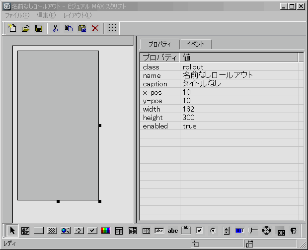

ビジュアル MAX スクリプトは、[MAXScript]ロールアウトのレイアウトや編集に使用する、直接操作、マルチスレッド、フォームベースのエディタです。フォーム エディタを使用してロールアウトのスクリプトを最初から作成することも、スクリプト エディタ ウィンドウで既存のロールアウト定義の編集や追加を、フォームエディタを使用してインタラクティブに行うこともできます。
レイアウト エディタへのアクセス方法は 2 つあります。

新しい UI 項目を追加するには、最下部にある項目ツールバーのボタンをクリックし、メイン フォームでマウスをドラッグすることにより、項目の矩形を表示します。既存の項目を選択すると、右側のプロパティ リストで項目のパラメータを編集できます。複数の項目を選択するには、マウスをドラッグしてそれらの項目を囲むか、[Ctrl] キーを押しながらクリックします。選択したら、いろいろな位置合わせ操作が行えます。詳細は [レイアウト] メニューを参照してください。選択したアイテムを削除するには、ツールバーの赤の X ボタンをクリックします。エディタのレイアウトをカスタマイズする場合には、それぞれのペインをサイズ変更したり、切り離したりすることもできます。

メイン フォームのまわりの白い空間をクリックすると、すべての選択を解除できます。
メイン フォームは、選択されていないときでも黒い矩形で囲まれて示されます。こうして、アプリケーションのバックグラウンド色とフォームの色が同じであっても、フォームを見ることができます。
メイン フォームのサイズ変更は、グリッド単位がオンになっていると、グリッド単位に行われます。
