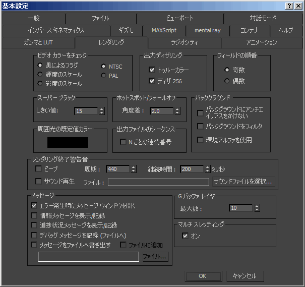

rendVidCorrectMethod -- integer
ビデオ カラーのチェック方法を取得/設定します。
有効な値は次のとおりです。
1 - 黒によるフラグ
2 - 輝度のスケール
3 - 彩度のスケール
rendNTSC_PAL -- integer
ビデオ カラーのチェック設定(NTSC または PAL)を取得/設定します。
有効な値は次のとおりです。
1 - NTSC
2 - PAL
rendDitherTrue -- boolean
レンダラーの[ディザ フルカラー](dither true color)フラグを取得/設定します。TRUE はオン、FALSE はオフです。
rendDither256 -- boolean
レンダラーの[ディザ 256](Dither Paletted)フラグを取得/設定します。TRUE はオン、FALSE はオフです。
rendFieldOrder -- integer
レンダリングのフィールド順序を取得/設定します。
有効な値は次のとおりです。
1 - 偶数
2 - 奇数
rendSuperBlackThresh -- integer
スーパー ブラックのしきい値を取得/設定します。範囲は 0 から 255まで。既定値は 15 です。
rendNThSerial -- boolean
N ごとの連続番号設定が配列された出力ファイルを取得/設定します。TRUE はオン、FALSE はオフです。
preferences.maximumGBufferLayers
レンダリング中に生成される G バッファ レイヤの最大数を指定する整数値を取得/設定します。
rendMultiThread -- boolean
レンダラーの[マルチ スレッディング](multi-threaded)フラグを取得/設定します。TRUE はオン、FALSE はオフです。
