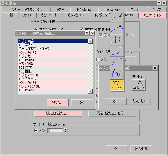

BezierDefaultParams 構造体を使用すると、新しく作成されたベジェ コントローラ キーに使用する、既定値のベジェ キー パラメータを設定できます。
3ds Max 2008 以降で使用可能です。従来、無償の Avguard 機能拡張として提供されていた機能です。
プロパティ
BezierDefaultParams.inTangentType
BezierDefaultParams.outTangentType
In および Out 接線タイプの既定値のベジェ キーを取得/設定します。
有効な値は、 #smooth | #linear | #step | #fast | #slow | #custom | #flat です。
