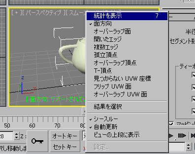

xView チェッカーの使用
現時点で、Ctrl+Eを押すとコードが評価され、xView チェッカーを使用できますが、ビューポート メニューにはまだ表示されません。
新しいチェッカーを表示するには、たとえば、[面方向](Face Orientation)などの他の xView チェッカーを有効にし、ビューポートの下部にある[面方向](Face Orientation)ラベルをクリックして、登録されているチェッカーのリストを表示します。Face Area Checker がそこに表示されます。
リストからこれを選択して有効にします。
画面の下部にラベル[Face Area Checker]が表示され、有効なオブジェクト(編集可能メッシュまたは編集可能ポリゴン)が選択されると、面/ポリゴンがテストされ、ビューポートでシェーディングされます。
