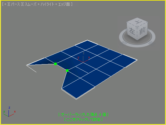

OverlappingVertices コア インタフェースは、オーバーラップ頂点の xView チェッカーと相互作用するためのメソッドを公開しています。

オーバーラップ頂点の xView チェックを、指定された時間に指定されたノードに対して実行し、その結果を 3 番目の引数として参照渡しされた配列に返します。
このメソッド自体は常に #vertices 列挙値を返します。これは、結果の配列に書き込まれる値は常にオーバーラップしている頂点のインデックスを表すためです。
