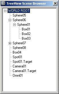

結果: |

createDialog treeview_rollout 200 320
最後に、ロールアウト定義を使用して新しいダイアログ ボックスを作成します。
