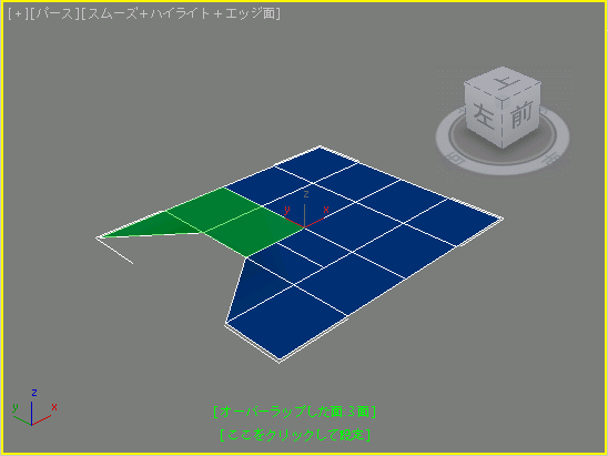

OverlappingFaces コア インタフェースは、オーバーラップ面の xView チェッカーと対話するためのメソッドを公開しています。

オーバーラップ面の xView チェックを、指定された時間に指定されたノードに対して実行し、その結果を 3 番目の引数として参照渡しされた配列に返します。
このメソッド自体は常に #faces enum を返します。これは、結果の配列に書き込まれる値は常にオーバーラップしている面のインデックスを表すためです。
