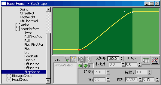

リフト接線
<CATStepShape>.LiftTangent : float
[リフト接線](Lift Tangent)値を取得/設定します。
<CATStepShape>.LiftOutTanLen (LiftTanLen) : float
[LiftOutTangentLength]値を取得/設定します。
接地中接線
<CATStepShape>.PlantTangent : float
[接地中接線](Plant Tangent)値を取得/設定します。
<CATStepShape>.PlantInTanLen (PlantTanLen) : float
[PlantInTangentLength]値を取得/設定します。
