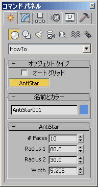

rollout params "AntiStar"
spinner num_faces "# Faces" range:[2,100,10] type:#integer
spinner radius1 "Radius 1" range:[0,10000,0]
spinner radius2 "Radius 2" range:[0,10000,0]
spinner width "Width" range:[0,90,1]
これで、Parameter Block によって参照される UI 要素をロールアウトに提供することができます。UI 要素は、オプションの range: パラメータを使用して入力される値を制限できますが、既定値は ParamBlock2 から取得されます。

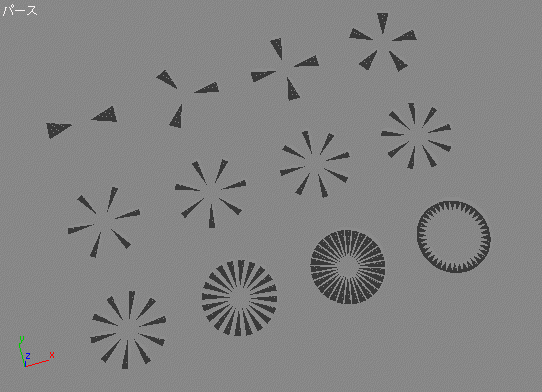

スクリプトの使い方
これはスクリプト プラグインであり、3ds Max によって本物の C++ プラグインと同様に処理されます。
使用中のシステムに永久にインストールするには、このファイルを ¥plugins フォルダまたはプラグイン パスに表示されているその他の任意のフォルダにコピーします。
永久インストールを行わずにこのプラグンを試してみるには、コードを評価して、[作成](Create)パネル > [ジオメトリ](Geometry) > [HowTo]カテゴリを選択して表示されるドロップダウン リストを調べます。このプラグインは 1 つのセッションでのみ利用可能であり、3ds Max を再起動した後は利用できません。
シーン内でこのプラグインとともに保存された MAX ファイルを正しくロードするには、スクリプトがインストールされ、評価されている必要があります。
このプラグインを使用するには、[作成](Create)パネル > [ジオメトリ](Geometry) > [HowTo]をクリックして表示される[AntiStar]ボタンをクリックします。ビューポート内をクリックして中心を定義し、ドラッグして外側の半径を定義します。再度クリックおよびドラッグして内側の半径を定義し、もう一度クリックおよびドラッグして幅を定義します。クリックして終了するか、右クリックしてキャンセルします。
[修正](Modify)パネル内の UI のコントロールを使用して再生し、スクリプトによってメッシュがどれほど速く更新されるかを観察してください。
