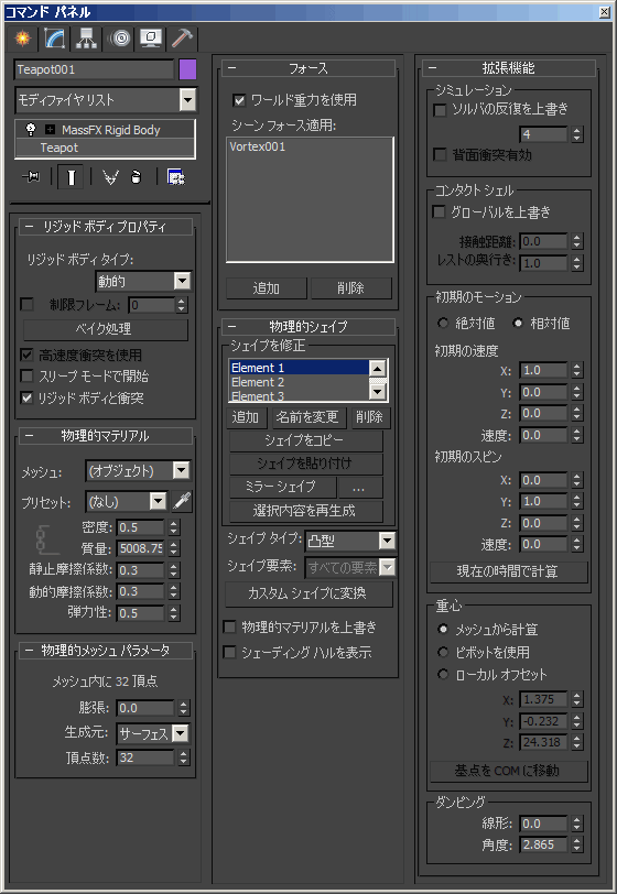

このクラスは、MassFX リジッド ボディ モディファイヤを実装します。
3ds Max 2012 以降で使用可能です。
コンストラクタ:
MassFX_RBody ...
以下のプロパティのほとんどは MassFX_RBody モディファイヤ自身によって公開され、メソッドは PhysXModRBInterface MixIn Interface によって公開されます。
プロパティ:
<MassFX_RBody>.type Integer default: 1 -- integer; None
[リジッド ボディ タイプ](Rigid Body Type)ドロップダウン リストの状態を取得/設定します。
有効な値は次のとおりです。
1 - ダイナミック (既定値) - リジッド ボディはシミュレーションによってコントロールされます。重力の影響を受け、他のリジッド ボディなどと衝突し、それに反応します。リジッド ボディ メッシュを凹型にすることはできません。
2 - キネマティック - リジッド ボディは定義済み(通常はキーフレーム)のアニメーションによってコントロールされます。ダイナミック リジッド ボディをコントロールできますが、それ以外の場合は物理シミュレーションの影響を受けません。リジッド ボディ メッシュを凹型にすることはできません。
3 - 静止 - リジッド ボディは曲がりません。ダイナミック リジッド ボディと連動できますが、アニメートすることはできません。リジッド ボディ メッシュは凹型にすることができます。
<MassFX_RBody>.switchType BooleanClass default: false -- boolean; None
[有効フレーム](Until Frame)チェックボックスの状態を取得/設定します。true に設定した場合、 .switchTypeAtFrame プロパティで指定した特定のフレームでリジッド ボディのタイプをキネマティックからダイナミックに切り替えることができます。

<MassFX_RBody>.ContinuousCollisionDetection BooleanClass default: false -- boolean; None
[高速度衝突を使用](Use High Velocity Collisions)オプションの状態を取得/設定します。
true に設定し、[MassFX ワールド](MassFX World)パネルのグローバルな[高速度衝突](High Velocity Collisions)スイッチがオンになっている場合、ダイナミック リジッド ボディは継続的な衝突探知を実行します。
<MassFX_RBody>.SleepAtStart BooleanClass default: false -- boolean; None
[スリープ モードで開始](Start In Sleep Mode)オプションの状態を取得/設定します。
true に設定した場合、ダイナミック リジッド ボディは、シミュレーションの開始時に、グローバル スリープ モード設定を使用してスリープ モードになります。つまり、ダイナミック リジッド ボディは、スリープになっていないリジッド ボディと衝突するまで動きません。
<MassFX_RBody>.CollideWithRigidBodies BooleanClass default: true -- boolean; None
[リジッド ボディと衝突](Collide With Ridig Bodies)オプションの状態を取得/設定します。
true に設定すると、このリジッド ボディは他のリジッド ボディと衝突します。false に設定すると、このリジッド ボディは衝突に関与しません。
プロパティ:
<MassFX_RBody>.density Float default: 0.5 -- float; None
リジッド ボディの密度を取得/設定します。密度は 1 立方センチメートルあたりのグラムで測定されます。この値を変更すると、オブジェクトの正しい質量をボリュームに基づき自動的に計算します。
<MassFX_RBody>.mass Float default: 1.0 -- float; None
リジッド ボディの質量(キログラム単位)を取得/設定します。
<MassFX_RBody>.staticFriction Float default: 0.3 -- float; None
リジッド ボディの物理的マテリアルの静止摩擦値を取得/設定します。
静止摩擦は、2 つのリジッド ボディが互いにスライドを開始する難易度を表します。値 0.0 は摩擦がないことを示し、値 1.0 は完全な摩擦を示します。2 つのリジッド ボディ間の有効な静止摩擦は、両者のリジッド ボディの静止摩擦値の積です。一方のリジット ボディの静止摩擦が 0.0 の場合は、他のリジッド ボディの値は重要ではありません(濡れた氷の上では何でもスライドします。紙やすりでもスライドします)。2 つのオブジェクトがスライドを開始すると、動的摩擦(以下参照)が代わりに適用されます。
<MassFX_RBody>.dynamicFriction Float default: 0.3 -- float; None
物理的マテリアルの動的摩擦値を取得/設定します。
動的摩擦は、2 つのリジッド ボディが互いにスライドを継続する難易度を表します。正確には、このパラメータは「キネマティクス摩擦係数」と呼ばれます。値 0.0 は摩擦がないことを示し、値 1.0 は完全な摩擦を示します。現実の世界では、この値は静止摩擦より小さくなります。オブジェクトを動かし続けるよりもオブジェクトを動かし始めるほうが難しいからです。静止摩擦に関して、2 つのリジッド ボディ間の係数値は各値の積になります。
<MassFX_RBody>.bounciness Float default: 0.5 -- float; None
リジッド ボディの物理的マテリアルの弾力性値を取得/設定します。
この値は、オブジェクトが別のリジッド ボディとぶつかったときにどの程度跳ね返るかをコントロールします。正確には、このパラメータは「反発係数」と呼ばれます。値が 0.0 の場合、バウンドしないことを示します。また、値が 1.0 の場合、オブジェクトが衝突するのと同じように強くバウンドすることを示します。2 つのリジッド ボディ間の有効な弾力性は、両者のリジッド ボディの弾力性値の積です。

<MassFX_RBody>.meshOverrideMaterial BooleanClass default: true -- boolean; None;
このプロパティは、[物理的マテリアルを上書き](Override Physical Mesh)チェックボックスのパラメータによって公開されていますが、使用することはできません。
各メッシュの[物理的マテリアルを上書き](Override Physical Material)オプションを取得および設定するには、次で説明する .GetRBMeshOverrideMasterMat() および .SetRBMeshOverrideMasterMat() メソッドを使用します。

<MassFX_RBody>.EnableGravity BooleanClass default: true -- boolean; None
[重力を使用](Use Gravity)オプションの状態を取得/設定します。
true に設定し、[MassFX ワールド](MassFX World)パネルのグローバルな[重力](Gravity)スイッチがオンになっている場合、ダイナミック リジッド ボディは重力の影響を受けます。
<MassFX_RBody>.forcesList : node array
MassFX リジッド ボディ シミュレーションに関連付けられるフォーススペースワープオブジェクトの配列を取得/設定します。
append() や deleteItem() などの配列演算がサポートされます。
3ds Max 2013 以降で使用可能です。
プロパティ:
<MassFX_RBody>.EnableAdvancedSettings Integer default: 1 -- integer
プロパティ:
<MassFX_RBody>.SolverIter BooleanClass default: false -- boolean; None
[ソルバの反復を上書き](Override Solver Iterations)チェックボックスの状態を取得/設定します。
False(既定値)に設定すると、グローバル反復カウントが使用されます。
Trueに設定すると、MassFX リジッド ボディ モディファイヤは、 .SolverIterValue プロパティ (以下を参照) によって指定された任意の回数の反復を使用します。
<MassFX_RBody>.SolverIterValue Integer default: 4 -- integer; None
MassFX リジッド ボディ モディファイヤの .SolverIter プロパティ (上記参照) が True にセットされた場合に使用される[ソルバの反復を上書き](Override Solver Iterations)の値を取得/設定します。
<MassFX_RBody>.EnableBackfaceCollision : boolean
背面衝突を使用するかどうかを取得/設定します。
既定値は false です。
メソッド:
プロパティ:
メソッド:
プロパティ:
<MassFX_RBody>.InitialMotionStyle Integer default: 1 -- integer
初期のモーション スタイルのラジオ ボタンの状態を取得/設定します。
有効な値は次のとおりです。
0 - 絶対
1 - 相対
<MassFX_RBody>.InitialVelocityX Float default: 1.0 -- float; None
<MassFX_RBody>.InitialVelocityY Float default: 0.0 -- float; None
<MassFX_RBody>.InitialVelocityZ Float default: 0.0 -- float; None
リジッド ボディの初期の速度 X、Y、および Z 値を取得/設定します。これらは初期の速度の方向を定義します。
<MassFX_RBody>.velocitySpeed Float default: 0.0 -- float; None
リジッド ボディの初期の速度のスピード値を取得/設定します。これは初期の速度の大きさを定義します。
<MassFX_RBody>.InitialSpinX Float default: 0.0 -- float; None
<MassFX_RBody>.InitialSpinY Float default: 1.0 -- float; None
<MassFX_RBody>.InitialSpinZ Float default: 0.0 -- float; None
リジッド ボディの初期のスピン X、Y、および Z 値を取得/設定します。これらは初期のスピンの軸を定義します。
<MassFX_RBody>.spinSpeed Float default: 0.0 -- float; None
リジッド ボディの初期のスピンのスピード値を取得/設定します。
プロパティ:
<MassFX_RBody>.MassCenterMode : integer
[重心](Center Of Mass)ラジオ ボタンの状態を取得/設定します。
有効な値は、
0 - メッシュから計算
1 - ピボットを使用
2 - ローカル オフセット
<MassFX_RBody>.MassCenterX Float default: 0.0 -- float; None
<MassFX_RBody>.MassCenterY Float default: 0.0 -- float; None
<MassFX_RBody>.MassCenterZ Float default: 0.0 -- float; None
オブジェクト空間内におけるリジッド ボディの重心の X、Y、および Z 座標を取得/設定します。
リジッド ボディのメッシュに基づいてこれらの値を自動的に設定する方法については、次の .CalculateMassCenter() メソッドを参照してください。
メソッド:
<Point3><MassFX_RBody>.CalculateMassCenter()
重心を計算し、 .MassCenterX 、 .MassCenterY 、および .MassCenterZ の各プロパティを設定します。結果を Point3 値として返します。
プロパティ:
<MassFX_RBody>.LinearDamping Float default: 0.0 -- float; None
[線形ダンピング](Linear Damping)の値を取得/設定します。
<MassFX_RBody>.AngularDamping Float default: 2.86479 -- float; None
[角度ダンピング](Angular Damping)の値を取得/設定します。
<MassFX_RBody>.bakeOnSimulate BooleanClass default: false -- boolean
<MassFX_RBody>.extraShapes UndefinedClass default: undefined -- string; None;
<MassFX_RBody>.manualSetup BooleanClass default: false -- boolean; None
<MassFX_RBody>.materialId Integer default: 0 -- integer; None
<MassFX_RBody>.meshCustomMesh UndefinedClass default: undefined -- node; None;
<MassFX_RBody>.SkinWidth BooleanClass default: false -- boolean; None
<MassFX_RBody>.SkinWidthValue Float default: 1.0 -- float; None
<MassFX_RBody>.volume Float default: 0.0 -- float; None
