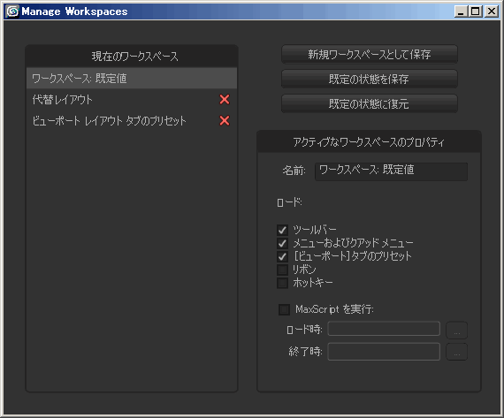

WorkspaceManager コア インタフェースは、[ワークスペースを管理](Manage Workspaces) ダイアログの機能を MAXScript に公開します。
