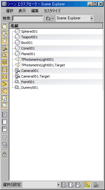

dotNetObject 「MaxCustomControls.SceneExplorerControls.SceneExplorerDialog」
この dotNetObject によって、モードレスのシーン エクスプローラ ダイアログ フォームが実装されます。
例: |
theFrm = dotNetObject "MaxCustomControls.SceneExplorerControls.SceneExplorerDialog" thePtr = DotNetObject "System.IntPtr" (windows.getMAXHWND()) theHwnd = (dotNetObject "System.Windows.Forms.NativeWindow").FromHandle thePtr theFrm.Show(theHwnd) |

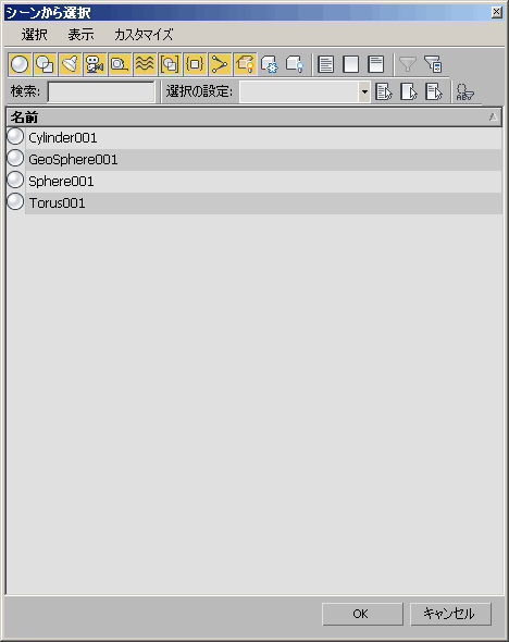

dotNetObject 「MaxCustomControls.SceneExplorerControls.ModalSceneExplorerDialog」
この dotNetObject によって、モーダルのシーン エクスプローラ ダイアログ フォームが実装されます。これによってメインの 3ds Max スレッドが開かれた際にブロックされることはありません。また、イベントハンドラが(選択したオブジェクトを返すなど)十分に機能するように登録されている必要があります。
例: |
theFrm = dotNetObject "MaxCustomControls.SceneExplorerControls.ModalSceneExplorerDialog" thePtr = DotNetObject "System.IntPtr" (windows.getMAXHWND()) theHwnd = DotNetObject "MaxCustomControls.Win32HandleWrapper" thePtr theFrm.Show(theHwnd) |
