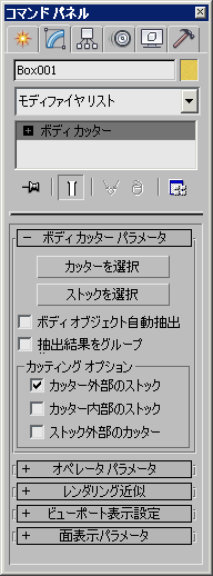

<Body_Cutter>.AutoExtract (Auto_Extract) : boolean
[ボディ オブジェクト自動抽出](Auto Extract Body Objects)チェックボックスの状態を取得/設定します。
true に設定された場合、ストックをピックするとカットの結果が自動的に新しいボディ オブジェクトとして抽出されます。
false(既定値)に設定すると、カットの結果は Body_Cutter オブジェクトのままになります。
<Body_Cutter>.GroupResults (Group_Results) : boolean
[抽出結果をグループ化](Group Extracted Results)チェックボックスの状態を取得/設定します。
true に設定すると、抽出されたボディ オブジェクトがグループ化されます。
false(既定値)に設定すると、抽出されたボディ オブジェクトは独立したままになります。
<Body_Cutter>.StockOutside (Stock_Outside_Cutters) : boolean
[カッター外部のストック](Stock Outside Cutters)チェックボックスの状態を取得/設定します。
true(既定値)に設定すると、カッターの外側のストックはカット操作の結果内となります。
false に設定すると、カッターの外側のストックはカット操作の結果内となりません。
<Body_Cutter>.StockInside (Stock_Inside_Cutters) : boolean
[カッター内部のストック](Stock Inside Cutters)チェックボックスの状態を取得/設定します。
true に設定すると、カッターの内側のストックはカット操作の結果内となります。
false(既定値)に設定すると、カッターの内側のストックはカット操作の結果内となりません。
<Body_Cutter>.CutterOutside (Cutter_Ouside_Stocks) : boolean
[ストック外部のカッター](Cutter Outside Stocks)チェックボックスの状態を取得/設定します。
true に設定すると、ストックの外側のカッターはカット操作の結果内となります。
false(既定値)に設定すると、ストックの外側のカッターはカット操作の結果内となりません。

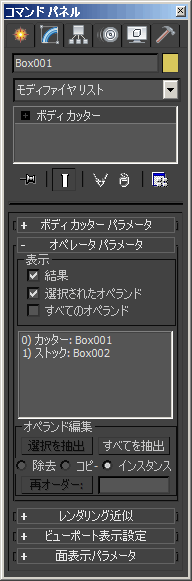

<Body_Cutter>.ShowResultOP (Show_Result__Hide_Ops) : boolean
[結果](Result)チェックボックスの状態を取得/設定します。
<Body_Cutter>.ShowAllOperandsOP (Show_Ops__Hide_Result) : boolean
[すべてのオペランド](All Operands)チェックボックスの状態を取得/設定します。
<Body_Cutter>.ShowSelectedOperandsOP (Show_Selected_Operands) : boolean
[選択されたオペランド](Selected Operands)チェックボックスの状態を取得/設定します。
UI 表示はありません。

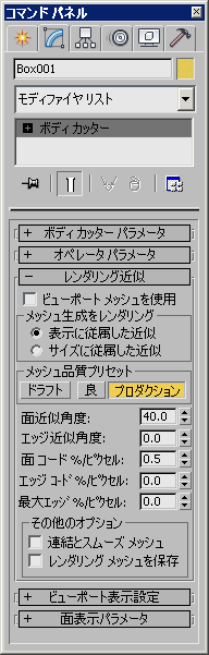

<Body_Cutter>.RenderViewportMeshRA (Render_Viewport_Mesh) : boolean
[ビューポート メッシュを使用](Use Viewport Mesh)のチェックボックスの状態を取得/設定します。
<Body_Cutter>.RenderRadioRA (Render_Radio) : integer
[レンダリングメッシュ生成](Render Mesh Generation)のラジオ ボタンの状態を取得/設定します。
有効な値は次のとおりです。
0 - 表示に従属した近似
1 - サイズに従属した近似
<Body_Cutter>.LowQualityRA (LowQuality) : boolean
[ドラフト](Draft)チェックボタンの状態を取得/設定します。
<Body_Cutter>.MediumQualityRA (MediumQuality) : boolean
[良](Good)チェックボタンの状態を取得/設定します。
<Body_Cutter>.HighQualityRA (HighQuality) : boolean
[プロダクション](Production)チェックボタンの状態を取得/設定します。
<Body_Cutter>.FaceApproxAngleRA (Face_Angle) : float
[面近似角度](Face Approx. Angle)の値を取得/設定します。
<Body_Cutter>.EdgeApproxAngleRA (Edge_Angle) : float
[エッジ近似角度](Edge Approx. Angle)の値を取得/設定します。
<Body_Cutter>.FaceChordRA (Face_Chord) : float
[面コード %/ピクセル](Face Chors %/Pixels)の値を取得/設定します。
<Body_Cutter>.EdgeChordRA (Edge_Chord) : float
[エッジ コード %/ピクセル](Edge Chord %/Pixels)の値を取得/設定します。
<Body_Cutter>.MaxEdgeRA (Edge_Length_Rendering) : float
[最大エッジ: %/ピクセル](Max.Edge %/Pixels)の値を取得/設定します。
<Body_Cutter>.WeldAndSmoothRA (Weld_and_Smooth) : boolean
[連結とスムーズ メッシュ](Weld And Smooth Mesh)チェックボックスの状態を取得/設定します。
<Body_Cutter>.SaveRenderMeshRA (Save_Render_Mesh) : boolean
[レンダリング メッシュを保存](Save Render Mesh)チェックボックスの状態を取得/設定します。

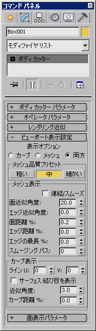

<Body_Cutter>.DisplayRadioVDS (Display_Radio) : integer
[表示オプション](Display Options)のラジオ ボタンの状態を取得/設定します。
有効な値は次のとおりです。
0 - カーブ
1 - メッシュ
2 - 両方 (既定値)
<Body_Cutter>.LowQualityVDS (LowQuality) : boolean
[粗い](Coarse)チェックボタンの状態を取得/設定します。
<Body_Cutter>.MediumQualityVDS (MediumQuality) : boolean
[中](Medium)チェックボタンの状態を取得/設定します。
<Body_Cutter>.HighQualityVDS (HighQuality) : boolean
[細かい](Fine)チェックボタンの状態を取得/設定します。
<Body_Cutter>.CleanMeshVDS (CleanMesh) : boolean
[連結/スムーズ](Weld/Smooth)チェックボックスの状態を取得/設定します。
<Body_Cutter>.FaceApproxAngleVDS (Face_Approx__Angle) : float
<Body_Cutter>.EdgeApproxAngleVDS (Edge_Approx__Angle) : float
<Body_Cutter>.FaceChordHeightVDS (Face_Chord_Height) : float
[面距離 %](Face Distance %)の値を取得/設定します。
<Body_Cutter>.EdgeChordHeightVDS (Edge_Chord_Height) : float
[エッジ距離 %](Edge Distance %)の値を取得/設定します。
<Body_Cutter>.MaxEdgeLengthPctVDS (Edge_Length) : float
[エッジの最長 %](Max. Edge Len.)の値を取得/設定します。
<Body_Cutter>.SmoothingPassesVDS (Smoothing_Passes) : float
[スムージング パス](Smoothing Passes)の値を取得/設定します。
<Body_Cutter>.ULinesVDS (U_Lines) : float
[ライン U](Lines U)を取得/設定します。
<Body_Cutter>.VLinesVDS (V_Lines) : float
[ライン V](Lines V)を取得/設定します。
<Body_Cutter>.DisplaySurfaceKnotsVDS (Display_Surface_Knots) : boolean
[サーフェス 結び目を表示](Display Surface Knots)チェックボックスの状態を取得/設定します。
<Body_Cutter>.IsoAngleDS (Iso_Angle) : float
[近似角度](Approx)の値を取得/設定します。
<Body_Cutter>.IsoChordHeightVDS (Iso_Chord) : float
[カーブ距離](Curve Distance)の値を取得/設定します。
<Body_Cutter>.SubDMeshVDS (SubDMesh) : boolean <Body_Cutter>.VDS_NOT_USED1 (Update) : boolean
公開されているプロパティはありません。
