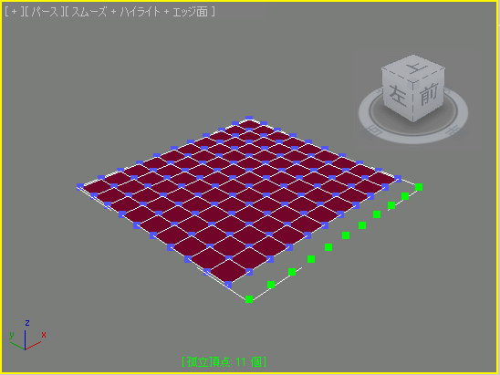

以下のコードでは、10x10 のセグメントを持つ平面を作成し、これを編集可能メッシュに集約した後、先頭の 20 個の面、つまり四辺形の 1 行全体を削除しています。これにより、外側に分離した頂点が残ります。

次の IsolatedVertices.check() メソッドの呼び出しでは、分離した頂点が返されます。ビューポートで分離頂点チェッカーがアクティブになっている必要はありません。これは、MAXScript コード内で、分離した頂点のインデックスを配列に取得するのに使用できます。

--If we would print out the content of the array variable,
--it will contain the indices of the isolated vertices:
theResults
--> #(1, 2, 3, 4, 5, 6, 7, 8, 9, 10, 11)
