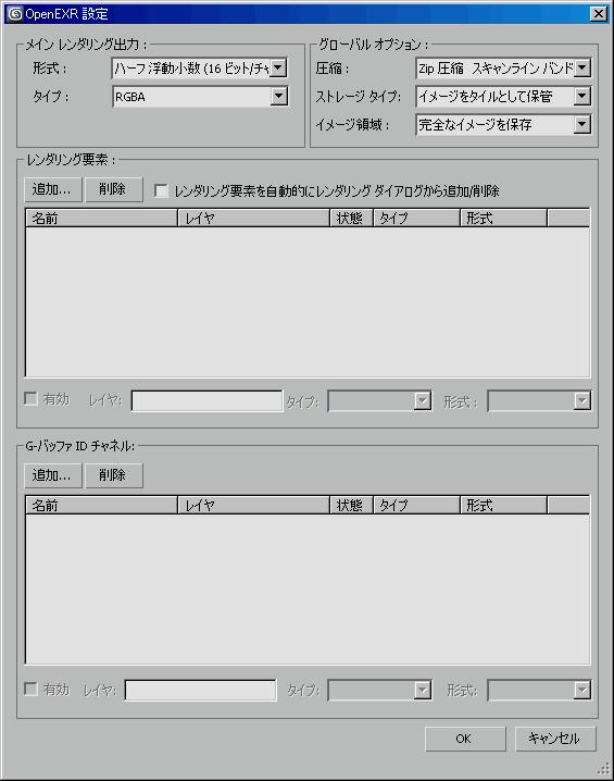

メイン レンダリング出力
The following メソッド give access → the フォーマット そして タイプ 設定 インチ the メイン レンダリング出力 : グループ / controls : OpenEXR 出力設定 : ダイアログ..
format
タイプ
グローバル オプション
The following メソッド give access → the 圧縮, , ストレージ タイプ : そして イメージ領域 : 設定 : OpenEXR 出力設定 : ダイアログ..

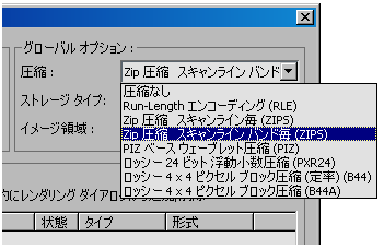

圧縮
<integer>fopenexr.getCompression ()
[圧縮](Compression)ドロップダウン リストの選択インデックスに対応する整数を返します。
有効な値については次の表を参照してください。
選択インデックスの基数は 0 ですので注意してください。
<bool>fopenexr.SetCompression <integer>compression
[圧縮](Compression)ドロップダウン リストを整数引数によって指定されたリストに設定してください。
使用可能な値は次のとおりです。
コード
圧縮タイプ
0
圧縮なし
1
Run Length Encoding (RLE)
2
ZLIB 圧縮、スキャンラインごと
3
ZLIB 圧縮、16 スキャンライン ブロック
4
PIZ ベース ウェーブレット圧縮
5
ロッシー 24 ビット 浮動小数圧縮
6
ロッシー 4 x 4 ピクセル ブロック圧縮
7
ロッシー 4 x 4 ピクセル ブロック圧縮 (固定圧縮率)
ストレージ タイプ
<bool>fopenexr.getSaveScanline ()
[ストレージ タイプ](Storage Type)が[イメージをスキャンラインとして保管](Store Image as Scanlines)に設定されている場合は true、[イメージをタイルとして保管](Store Image as Tiles)に設定されている場合は false を返します。
<bool>fopenexr.setSaveScanline <bool>saveScanline
引数が true の場合は[ストレージ タイプ](Storage Type)を[イメージをスキャンラインとして保管](Store Image as Scanlines)に設定します。
引数が false の場合は[ストレージ タイプ](Storage Type)を[イメージをタイルとして保管](Store Image as Tiles)に設定します。
<integer>fopenexr.getTileSize ()
[ストレージ タイプ](Storage Type)が[スキャンライン](Scanline)に設定されたときは、使用されているタイル サイズを返します。
タイル サイズはユーザ インターフェースに公開されていません。
注: [タイル サイズ](Tile Size)オプションはユーザ インタフェースに公開されていません
<bool>fopenexr.setTileSize <integer>tileSize
[ストレージ タイプ](Storage Type)が[スキャンライン](Scanline)に設定されたときは、使用されているタイル サイズを設定します。
イメージ領域
<bool>fopenexr.getSaveRegion ()
[イメージ領域](Image Region)ドロップダウン リストが[地域を保存](Save Region)に設定されている場合、true を返します。
[イメージ領域](Image Region)ドロップダウン リストが[完全なイメージを保存](Save Full Image)に設定されている場合、false を返します。
<bool>fopenexr.setSaveRegion <bool>saveRegion
ブール値の引数が true の場合、[イメージ領域](Image Region)オプションを[地域を保存](Save Region)に設定します。
ブール値の引数が false の場合、[イメージ領域](Image Region)オプションを[完全なイメージを保存](Save Full Image)に設定します。
OpenEXR レイヤ
<integer>fopenexr.numLayers ()
EXR ファイル内の現在のレイヤ数を返します。
<integer>fopenexr.getLayerType <integer>layer
0 インデックス付きレイヤのタイプを整数として返します。
有効な値は次のとおりです。
0 - メイン レンダリング レイヤ - 引数 0 の場合常に返されます。
1 - レンダリング要素 レイヤ
2 - G-バッファ チャネル レイヤ
<Stringby value>fopenexr.getLayerName <integer>layer
0 ベースの引数で指定されたレイヤの 3ds Max で使用される名前を返します。
メイン レンダリング レイヤ(整数 0)の場合、値は常に空の文字列("")になります。
これは、[レンダリング要素](Render Elements)の場合、[レンダリング設定](Render Setup)ダイアログの[レンダリング要素](Render Elements)パネルに表示される名前になります。
G-バッファ チャネルの場合、ユーザ インターフェースに表示される標準の名前になります。
<bool>fopenexr.setLayerName <integer>layer <&String>name
name is In and Out parameter
3ds Max の名前を指定のレイヤーに設定します。
<Stringby value>fopenexr.getLayerOutputName <integer>layer
引数で指定されたレイヤの EXR ファイルで使用される名前を返します。
これは、[レンダリング要素](Render Elements)および[G-バッファ ID チャネル](G-Buffer Channels) リストの[レイヤ](Layer)列に表示される名前になります。
<bool>fopenexr.setLayerOutputName <integer>layer <&String>name
name は入出力パラメータです。
0 ベースの 1 番目の引数で指定されたレイヤの EXR ファイルで使用される名前を設定します。この場合、0 はメイン レンダリング レイヤを表します。

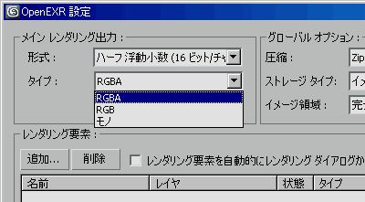

<integer>fopenexr.getLayerOutputType <integer>layer
指定された破片のタイプを返します。
可能なレイヤの出力タイプは次の通りです。
0 - RGBA
1 - RGB
2 - モノ
3 - XYZ (G-バッファ チャネルのみ)
4 - XY (G-バッファ チャネルのみ)
5 - UV (G-バッファ チャネルのみ)
<bool>fopenexr.setLayerOutputType <integer>layer <integer>type
1 番目の引数で指定されたレイヤの出力タイプを 2 番目の引数の値に設定します。
1 番目の引数が 0 として指定されている場合、メイン レンダリング レイヤのタイプが設定されます。
2 番目の引数として可能な値は次の通りです。
0 - RGBA
1 - RGB
2 - モノ

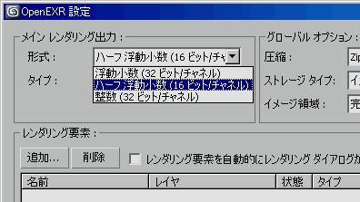

<integer>fopenexr.getLayerOutputFormat <integer>layer
指定されたレイヤの出力フォーマットを返します。
有効な値は次のとおりです。
0 - FLOAT32
1 - FLOAT16
2 - INT32
<bool>fopenexr.setLayerOutputFormat <integer>layer <integer>format
1 番目の引数で指定されたレイヤの出力フォーマットを 2 番目の引数で指定されたタイプに設定します。
1 番目の引数が 0 として指定されている場合、メイン レンダリング レイヤのフォーマットが設定されます。
0 - FLOAT32
1 - FLOAT16
2 - INT32
例:
以下に、メイン レイヤの出力フォーマットとタイプを設定する例を示します。
fopenexr.setLayerOutputFormat 0 0 -- set Main Render to FLOAT32
fopenexr.setLayerOutputType 0 1 -- set Main Render to RGB
