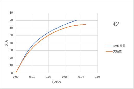

  5. 応力-ひずみ曲線をプロットし、0 度での Extron 3019 HS 材料の、実験から得られた応力-ひずみデータと比較します。
実験から得られた 0 度でのデータと Advanced Material Exchange からの出力が、非常によく一致していることがわかります。Advanced Material Exchange では応力に基づいた破損基準が使用されています。そこで、各曲線で得られる極限応力が非常に類似しているという事実は、今後もこのツールを信頼して使用できるという自信を与えてくれます。

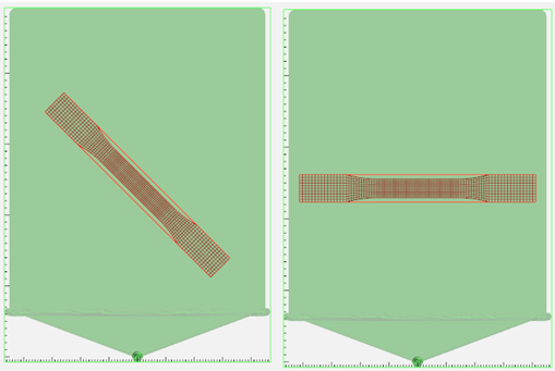

45 度と 90 度の曲線
これで、このチュートリアルで概説している Advanced Material Exchange 手順を繰り返して、対話型の位置合わせツールを使用して試験用断片を Z 軸を中心として 45 度および 90 度に回転し、それぞれの角度での実験から得られたデータと比較することができます。
Advanced Material Exchange では、45 度と 90 度の両方の曲線の極限強度と塑性応答を適切に捉えることができます。
