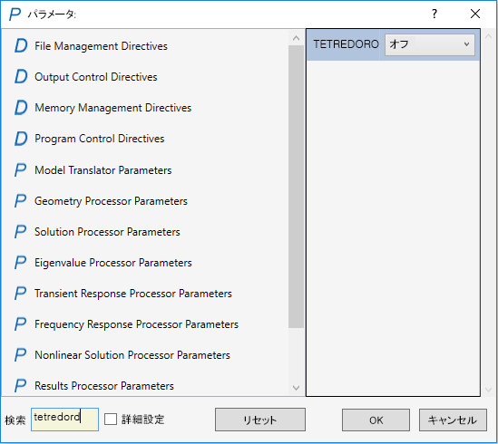

  5. Advanced Material Exchange マテリアルを定義する MATXM エントリは、低減積分をオフにする必要があります。これを実行するには:
  6. プロジェクト ツリー内の[パラメータ] をダブルクリックします。
  7. [検索]フィールドに TETREDORD と入力します。
  8. ドロップダウン メニューで TETREDORD を[オフ]に設定します。
  9. [OK]をクリックします。
