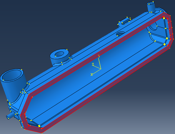

次に、モデルをさらに拘束するために追加の変位拘束を作成します。
  1. [BC] > [Create]をクリックし、ステップを[Initial]に設定し、[Displacement/Rotation]を選択します。[続行]をクリックします。
  2. ビューポートで、次に示すように4 つのサーフェスを選択して[Done]をクリックします。
  3. [U1][U2]、および[U3]を選択します。[OK]をクリックします。
