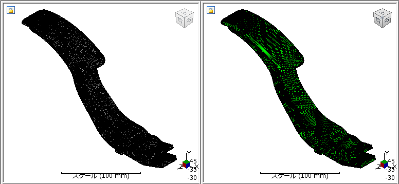

最初の手順では、ペダル アームの Moldflow スタディと、構造アセンブリ内の対応するパーツとをペアリングします。
  1. Advanced Material Exchange を開いた状態で、([学習と開始] > [情報のペアリング] > [パーツ マッピング])をクリックします。
  2. [パーツ マッピング]ダイアログ ボックスが表示されたら、pedal.sdy ファイルを探します。選択されると、ペダルのプレビューが表示され、適切な部品が選択されていることを確認するために使用できます。[続行]をクリックします。
  3. pedal_assembly.dat ファイルを探し、[材料 1]という名前のボディを選択します。[OK]をクリックします。
  4. 自動整列ツールの使用を確認するプロンプトが表示されたら、[はい]をクリックします。
  5. 自動整列ツールによって 2 つのボディが整列されたら、[適用]をクリックします。
