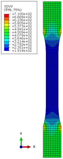

  3. 出力変数のリストから SDV9 を選択します([結果] > [フィールド出力])。SDV9 は、母材材料の接線弾性ヤング率を表します。
  4. 試験用断片に引張変位荷重が適用されたら、解析ステップを通じて SDV9 を監視します。ノッチ付きゲージ領域の SDV9 の値が、試験用断片の他の部分よりはるかに低くなるのが分かります。これは、大量の塑性または材料の軟化を示しています(時間 = 0.74 で表示)。

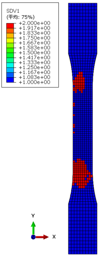

  5. 複合材料パーツの破壊状態を確認するには、SDV1 に切り替えます。値が 1.0 の場合は、複合材料が破損していないことを示します。値が 2.0 の場合は、複合材料が破損していることを示します。キルト プロットを使用した SDV1 の表示が最適です([オプション] > [コンター])。
  6. 荷重履歴全体で SDV1 を監視すると、ステップ時間 = 0.74 から 0.75 の間で破損の進行が非常に速いことが分かります。荷重を減らすか、ステップの間隔数を増やすことで、破損の進行をより良く捉えることができます。この結果は Abaqus 2017 から取得されていることに注意してください。Abaqus の他のバージョンでは、若干異なる結果が生成される可能性があります。
