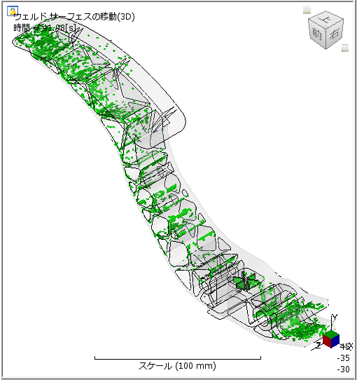

ペダル アームには Moldflow からのウェルド サーフェスのデータが含まれています。ウェルド サーフェスがペダル アームの構造寿命に与える影響を理解するには、まず、ウェルド サーフェス上の各点の強度低減係数を計算する必要があります。
