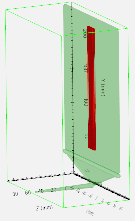

モデルの位置合わせ
対話型の位置合わせツールの使用を確認するプロンプトが表示されたら、
[はい]
をクリックします。
[TY]
に
20
mm、
[TZ]
に
-38.1
mm と入力し、
[適用]
をクリックします。
マウスを使用してモデルを回転し、2 つのパーツが適切に位置合わせされていることを確認します。
[OK]
をクリックします。
