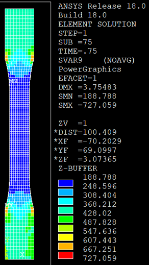

  5. コマンド プロンプトに PLESOL, SVAR, 9 と入力し、SVAR9 のコンター プロットを作成します。SVAR9 は、母材構成の接線ヤング率を表します。
  6. 試験用断片に引張変位荷重が適用されたら、解析ステップ([Main Menu] > [General Postproc] > [Read Results] > [By Load Step])を通じて SVAR9 を監視します。ノッチ付きゲージ領域の SVAR9 の値が、試験用断片の他の部分よりはるかに低くなるのが分かります。これは、大量の塑性または材料の軟化を示しています。
