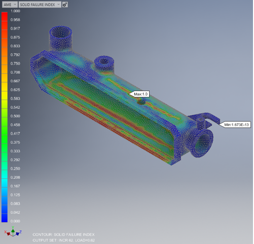

  4. 凡例を使用して[AME]結果タイプに切り替えます。
  5. [SOLID FAILURE INDEX] (ソリッド破壊インデックス)結果を選択します。

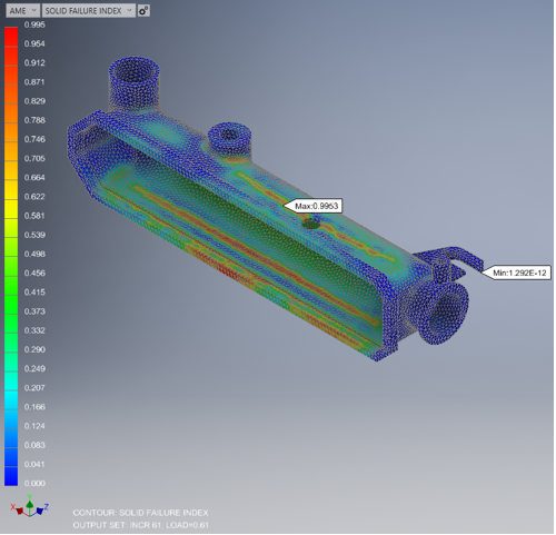

  6. 圧力がタンクに適用されたら、解析ステップを通じて破壊インデックスを監視します。これは、母材材料が破損にどれだけ近づいているのかを示します。
    破壊インデックスが 1.0 に達すると、破損が始まります。最初の破損はステップ時間が 0.62 s のときに発生しています。

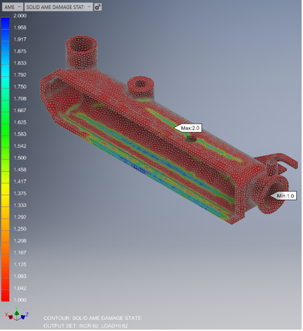

  7. ここで[SOLID AME DAMAGE STATE] (ソリッド AME 破損状態)結果に切り替えて、複合材料パーツの破壊状態を確認します。値が 1.0 の場合は、複合材料が破損していないことを示します。値が 2.0 の場合は、複合材料が破損して剛性が減少したことを示します。
  8. 時間履歴ステップを通じて、タンクでの損傷の進行具合を確かめます。
