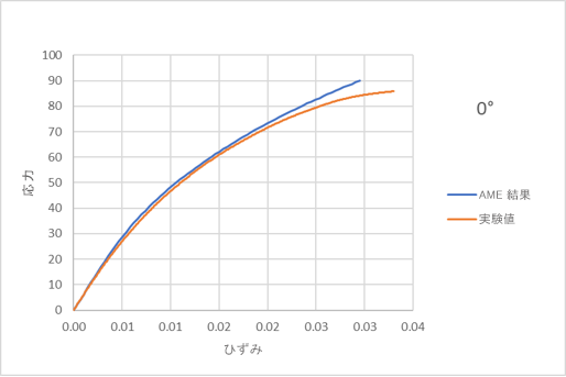

後処理スクリプトが完了すると、ASTM 試験用断片の応力-ひずみデータが含まれている coupon_ame_output.txt という名前のファイルを確認することができます。応力は、試験用断片の断面積で反作用を除算することによって計算されます。ひずみは、試験用断片のゲージセクションの各端での変位の差を取り、ゲージ セクションの元の長さで除算することによって計算されます。これで、スプレッドシートにデータを入力して、Extron 3019 HS 材料の実験から得られた応力-ひずみ入力と比較することができます。
注: Python スクリプトは、Abaqus .odb ファイルの名前の影響を受けます。.odb ファイルの名前が coupon_ame.odb でない場合、スクリプトは適切に動作しません。Python スクリプトを変更する前に Autodesk にお問い合わせください。
実験から得られた 0 度でのデータと Advanced Material Exchange からの出力が、非常によく一致していることがわかります。Advanced Material Exchange では応力に基づいた破損基準が使用されています。そこで、各曲線で得られる極限応力が非常に類似しているという事実は、今後もこのツールを信頼して使用できるという自信を与えてくれます。

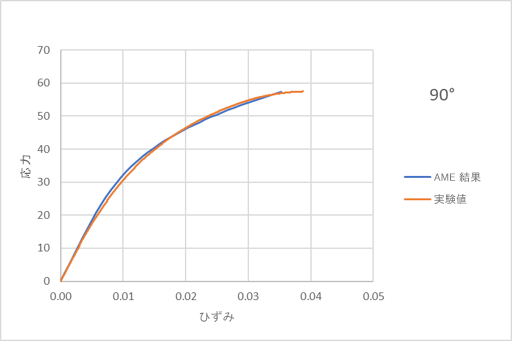

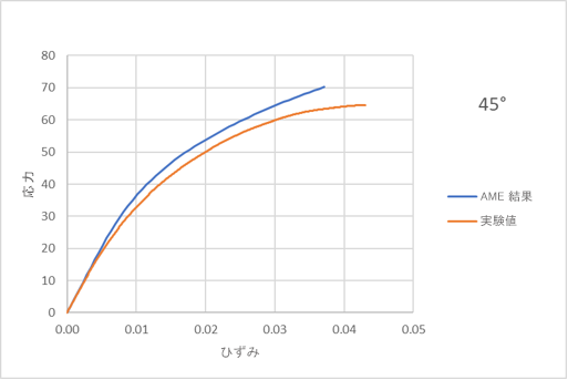

45 度と 90 度の曲線
これで、このチュートリアルで概説している Advanced Material Exchange 手順を繰り返して、対話型の位置合わせツールを使用して試験用断片を Z 軸を中心として 45 度および 90 度に回転し、それぞれの角度での実験から得られたデータと比較することができます。
Advanced Material Exchange では、45 度と 90 度の両方の曲線の塑性応答を適切に捉えることができます。
